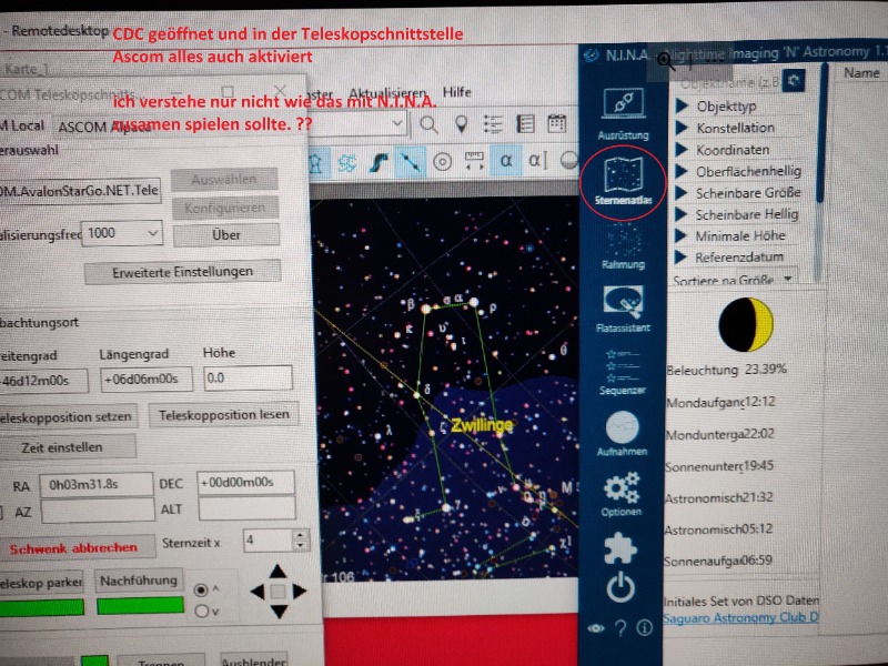

Ciao a tutti,
ho l'M-UNO da un anno e mezzo. l'installazione di StarGo non è molto semplice. d'altra parte, potrebbe essere possibile aiutarmi come ho fatto sotto Cartes Du Ciel (CdC) o presso N.I.N.A. può fare un allineamento a più stelle?
ho tutti i programmi aperti e con nessuno di questi lo considero un GOTO!
N.I.N.A. CdC, PHD2 per la Guiding, Controllo Eagle 3s e StarGo
il altro Punto: o come ottengo i dati da CdC al N.I.N.A.
i tasti freccia la montatura gira... sotto CdC, StarGo o N.I.N.A. vai alla montatura non si muove...
ci sarebbe un'area di aiuto.

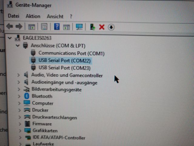

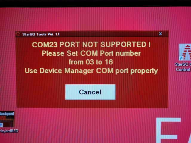

Per quanto riguarda la difficoltà nell’eseguire i GoTo e controllare la montatura con i tasti direzionali, da quel che vediamo dagli screenshot forniti, il messaggio di errore fornito dallo StarGo, avverte chiaramente che le porte supportate dal sistema sono quelle comprese tra la 03 e la 16, mentre il sistema operativo ha assegnato allo StarGo la porta 23.
L’impossibilità nel controllo della montatura potrebbe esser dovuto da questo.
Le chiediamo innanzitutto di farci sapere se sta controllando la montatura via USB o via Bluetooth/Wi-Fi.
Inoltre le consigliamo di cambiare COM PORT allo StarGo, scegliendo un numero compreso tra 03 e 16 come suggerito dal messaggio di warning dello StarGo.

il feedback arriva un po' troppo tardi. :) Grazie alla chat simultanea di TeamViewer; come cosa dove. Sono stato in grado di modificare l'installazione e le porte USB con un collega. nel mezzo abbiamo preso la porta USB 8. Il mio M-UNO ha una scheda di controllo con wifi.
