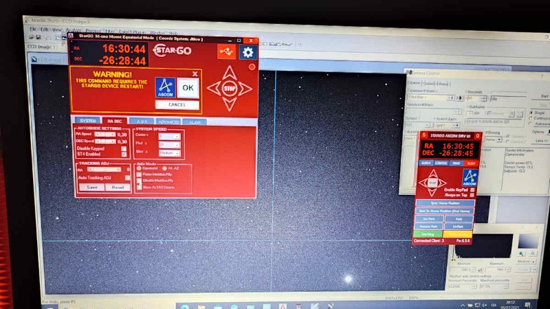

Ieri sera ho posizionato la montatura sul lato est e sono andata per spuntare la casellina di disabilita salto del meridiano, ma lo stargo mi chiede di essere riavviato e questo è un problema che mi si era presentato anche mesi fa, ma mi avevate risolto con una pach che evitava questa richiesta. Il problema si è presentato dopo l'aggiornamento dello Stargo. Come lo risolvo?

Nell'ultima versione StarGo 656 B2, l'opzione "Disable Meridian Flip" viene mantenuta in memoria anche dopo la chiusura del software e lo spegnimento dello StarGo.
Dunque, il riavvio del dispositivo sarà richiesto una sola volta, dopodichè verrà mantenuto in memoria.

Non posso tenerlo sempre disabilitato perchè in certe zone di cielo il tubo lungo mi andrebbe a sbattere sulla montatura. Ho necessità di poter cambiare da abilitato a disabilitato senza dover riavviare lo stargo.
