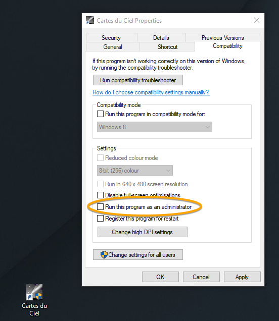

Per fare un esempio pratico, dopo aver installato lo StarGo in questa modalità, sarà necessario effettuare un click con tasto destro sull'icona del software in oggetto (Carte du Ciel per esempio) e verificare che nel tab "Compatibility" la spunta sulla caselle "Run this program as administrator" sia disattivata, come mostrato nello screenshot allegato.
