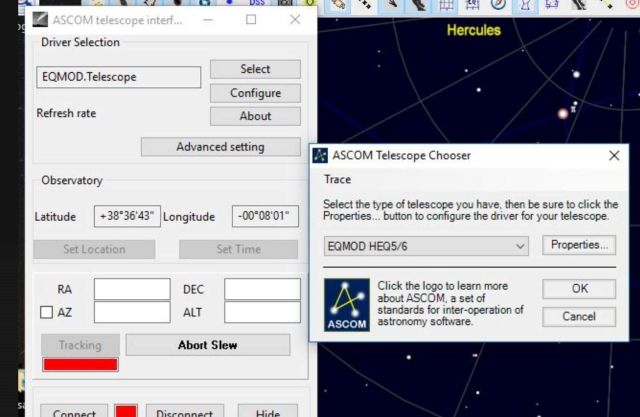

Non riesco a collegare Cartes du Ciel ad Ascom + Star Go. non ottenere alcun aiuto fiscale
Aggiungi le foto. quindi tutti sanno cosa intendo.
Le coordinate e l'ubicazione della residenza in Svizzera sono corrette. solo non posso modificare l'ora preinstallata. ha l'ora legale. Avalon M- Uno ora 15:06 e il mio PC ha 16:07 Lavorare con Eagle 3 S.

Dallo screenshot che lei cortesemente ci ha condiviso, per consentirci di comprendere al meglio la sua richiesta, si evince che sta tentando di controllare una montatura Avalon attraverso EQMOD
Le vorrei far notare che, come segnalato nel topic disponibile al link in basso
www.avalon-instruments.com/forum/welcome...ved-linear-and-eqmod
Essendo lo StarGo GoTo Control System stato sviluppato e pensato per essere controllato via Avalon ASCOM driver, non può esser controllato in EQMOD.

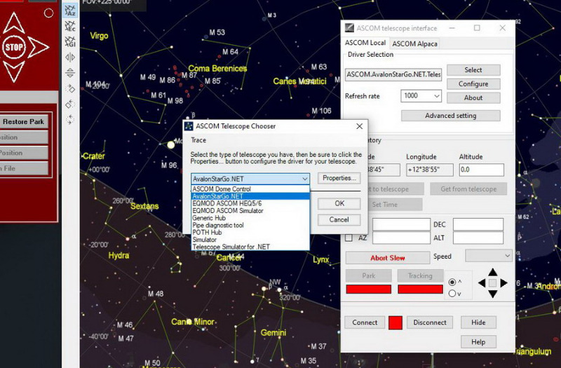

Dunque, per controllare la montatura via Carte du ciel lei dovrebbe scegliere nella lista dei driver disponibili il seguente: ASCOM.AvalonStarGo.NET.Telescope, come può vedere nell'immagine allegata:
Ci faccia sapere se in questo modo riesce a controllare senza problemi la sua montatura.

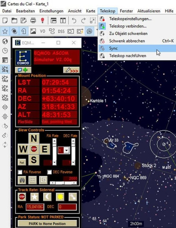

una domanda riguardante StarGo e Cartes du Ciel (CdC) come ottengo un pulsante con GoTo? ottenuto lo stesso. come la foto nel forum solo senza GoTo.
