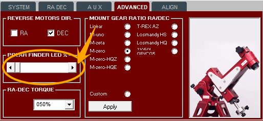

12 Nov 2021 13:26 #782 by Stefano82
Replied by Stefano82 on topic Polsucherleuchte
In the Linear mount, as default, the led comes already connected to the StarGo board.
If by powering on the StarGo board the led still doesn't turno on the light, connect the StarGo board to a laptop/Pc, launch the StarGo software andm in the advanced panel, increase the POLAR FINDER % value by clicking on the right arrow button, as shown in the screenshot below.

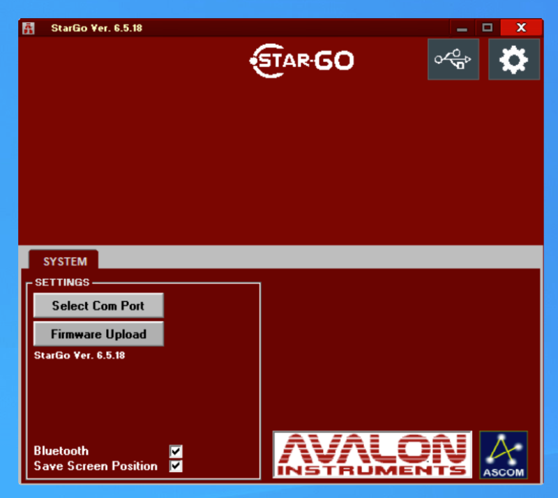

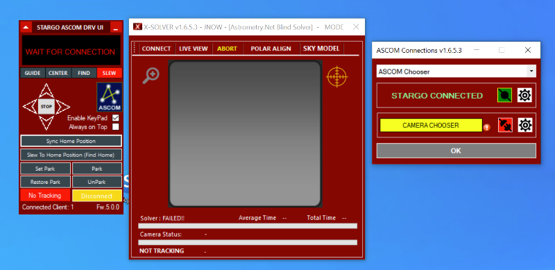

14 Nov 2021 10:15 #784 by Bernhard
Replied by Bernhard on topic Polsucherleuchte
Hallo Stefano . Ich habe versucht die Polarleuchte nach Deinen Anweisungen zu starten und konnte nur die StarGo per Bluetooth verbinden. ( Bild vom 12.11.2021 Es ist mir nicht gelungen, das erweiterte Panel zu öffnen. Daher habe ich versucht die alte Software deinstalliert und versucht diese neu zu installieren. Das Programm reagiert jetzt gar nicht mehr ( Bild vom 14.11.2021)
